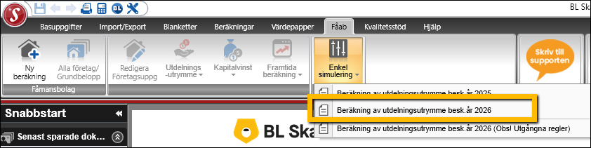

Här beskriver vi hur du med hjälp av blanketten Enkel simulering - Beräkning av utdelningsutrymme kan simulera utdelningsutrymmet för kommande beskattningsår. Blanketten hittar du under menyn Fåab.
Enkel simulering
Under ribbonknappen Enkel simulering kan du göra en beräkning av utdelningsutrymmet för kommande beskattningsår.

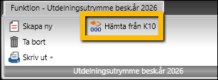

Hämta från K10
Till denna beräkning kan du hämta fastställda värden från blankett K10 via en funktionsknapp.

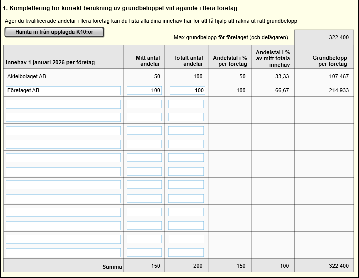

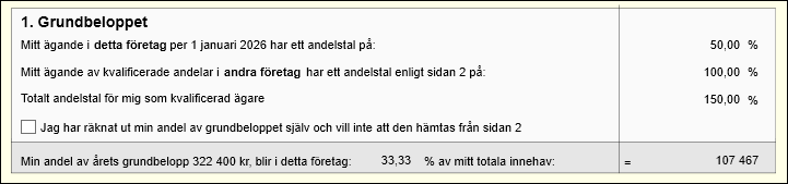

1. Grundbeloppet
Grundbeloppet i detta företag beräknas på ditt totala ägande av kvalificerade andelar. Äger du fler företag anger du detta på sidan 2 i blanketten. Du kan där hämta in data från redan upplagda K10:or. Om du inte vill att programmet hjälper dig att räkna ut så kan du kryssa i att du räknat ut andel av grundbeloppet själv och sedan fylla i beloppet manuellt.

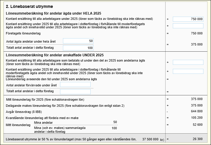

2. Lönebaserat utrymme
Fyll i kontant ersättning till alla arbetstagare i detta företag och eventuellt dotterföretag. Har andelar anskaffats under året ska avsnittet under fyllas i.

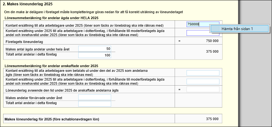

Lönebaserat utrymme med make
Delägande makar får göra ett gemensamt löneavdrag på 8 IBB. Den delägande makes löneunderlag fylls i på sidan 2 och hämtas in till till sidan 1 (innan löneavdraget).
