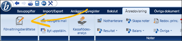

Lägga till förvaltningsberättelsens delar
Du lägger till de olika delarna i förvaltningsberättelsen genom att klicka på Förvaltningsberättelse.
