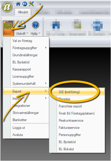

Under Arkiv – Export hittar du de exportmöjligheter som finns i programmet:

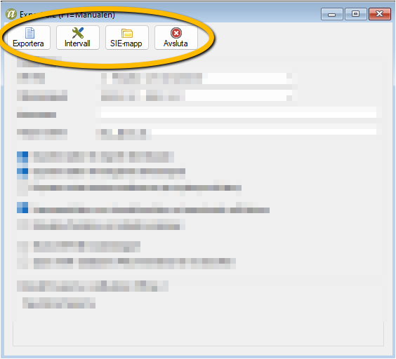

  1. Välj Arkiv – Export – SIE (bokföring).
  2. Längst upp i fönstret finns fyra knappar:
    * Exportera – Viktigt, när du gjort inställningarna längre ner i fönstret startar du exporten här.
    * Intervall – Om du vill göra ett urval av verifikationer och inte vill exportera alla verifikationer i räkenskapsåret kan du göra urvalet här. Du kan ange intervall för datum, verifikationsnummerserier och verifikationsnummer. Ange från och med i det vänstra fältet och till och med i det högra.
    * SIE-mapp – Mappen C:\SIE föreslås som standardmapp för SIE-export. Denna mapp brukar vara standard i de flesta program som hanterar SIE-filer och vi rekommenderar att du använder dig av denna, men du kan givetvis välja en annan mapp om du så önskar.
    * Avsluta – Stänger fönstret för SIE-export.
