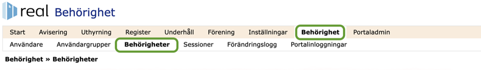

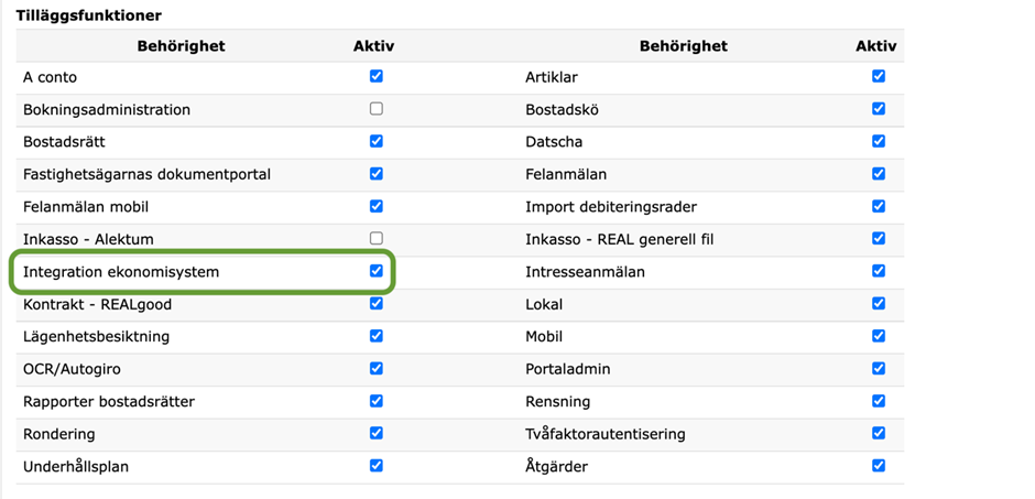

  2. Aktivera behörighet för Integration mot ekonomisystem i Real Fastighetssystem. Navigera till Behörighet- Behörigheter
  3. Bocka för Integration ekonomisystem och tryck på Spara

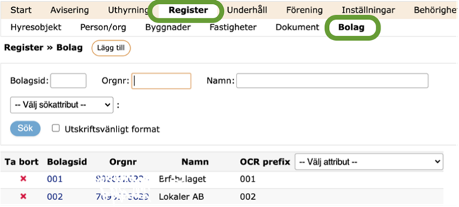

  4. Navigera till Register – Bolag och välj det bolag du vill ansluta till Bjorn Lunden

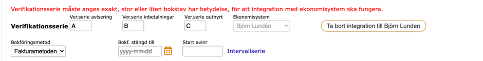

  5. Välj fliken Konto enligt bilden nedan. Bolag – Konto.
  6. Välj ”Bjorn Lunden” som ekonomisystem i rullisten.
  7. Ange företagsnyckel från BL Administration i fältet för databastoken.
  8. Tryck på knappen Anslut till Bjorn Lunden.
  9. På kontosidan indikeras integrationen med text att du är ansluten med möjlighet att ta bort integrationen.

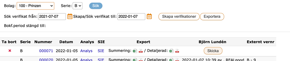

  10. Nu kan du skicka verifikationer till BL Administration med bifogad PDF.
  11. Följ instruktionerna i Real Fastighetssystem för skapande av verifikat. Tryck på Skicka för att skicka verifikaten.

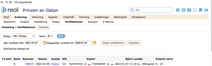

  12. I det här fallet skickades verifikat B-71 från Real som fick verifikat B-10 hos Bjorn Lunden.
