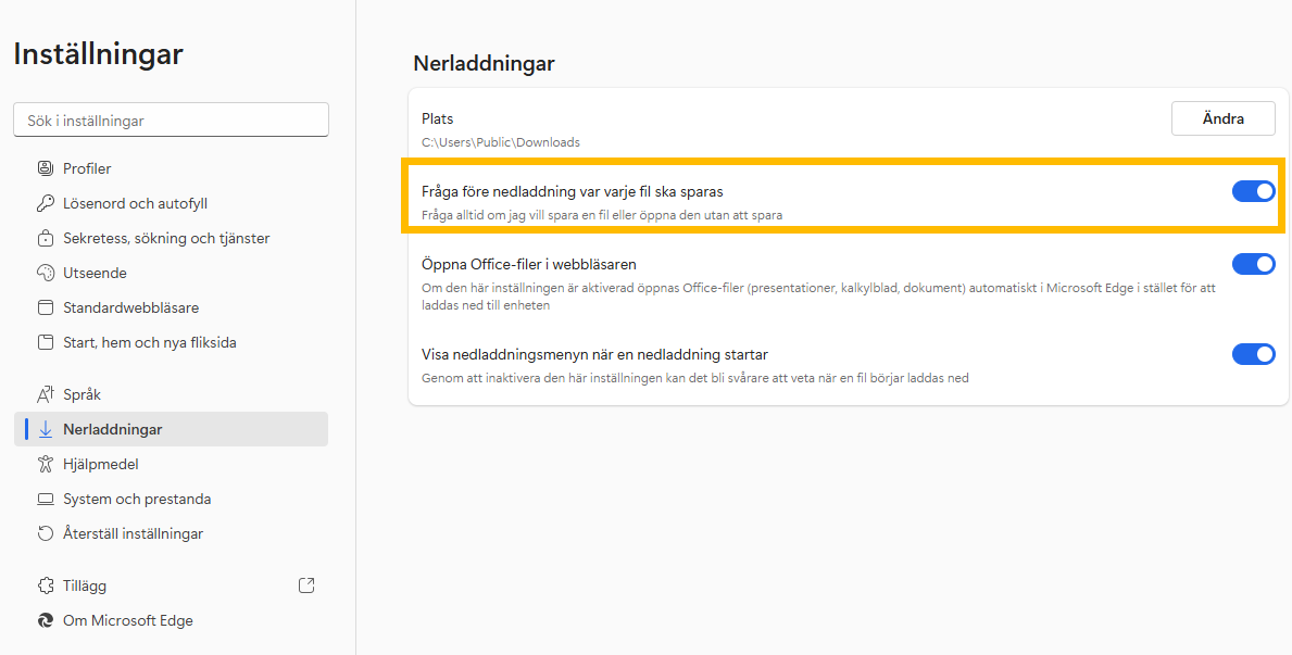

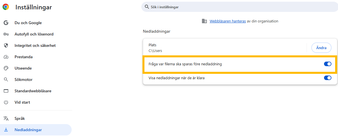

Då laddas filen ner utifrån hur det är inställt i webläsaren, vanligast är att det hamnar under Hämtade filer på din dator och du kan sedan ladda upp filen hos FORA. Vill du spara ner filen på annat ställe än Hämtade filer, gör du inställningar under Inställningar – Nedladdningar i din webläsare. Exempel på hur du gör inställningar i Edge och Chrome, se nedan.
