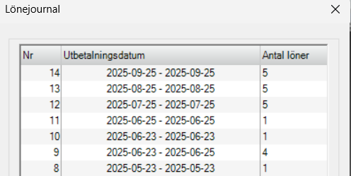

När du registrerat löner för en period ska lönerna uppdateras till lönehistoriken. Om du har gjort inställningen för automatisk uppdatering till BLA Bokföring under Företagsuppgifter – Lön, skrivs en lönejournal ut och lönerna bokförs. Har du inte aktiverat automtisk uppdatering skapas ändå en journal med ett konteringssamandrag om du önskat det.
När du har uppdaterat lönerna för en löneperiod visas fönstret Alternativ för utskrift journal och du har möjlighet att skriva ut lönejournalen.
Om du har ställt in i företagsuppgifterna att du vill ha automatuppdatering till bokföring kommer journalen även ha ett verifikationsnummer. Har journalen inte ett verfikationsnummer så landar den alltid under Utskrift - Bokföringsorder.  Nedan ser du ett exempel på en lönejournal där automatisk uppdatering till BLA Bokföring är aktiverat.
Om du vill skriva ut en lönejournal för en tidigare lönekörning, hittar du den under Utskrift – Lönejournal.
