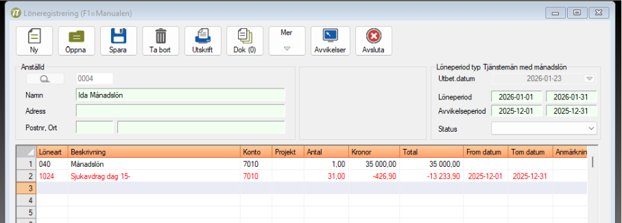

Sjuklön/Sjukavdrag
Hur sjuklönen/sjukavdraget beräknas styrs också utifrån formeln som ligger i löneavtalet. Olika beräkningar finns till exempel om sjuklön ska utgå från efter dag 14, detta styrs i våra löneavtal utifrån Prisbasbeloppen. Ifall det blir aktuellt att ändra görs de under Uppläggning - Avtal - Löneavtal, där kan ni välja aktuellt avtal och hitta formlerna enligt bilden nedan.
