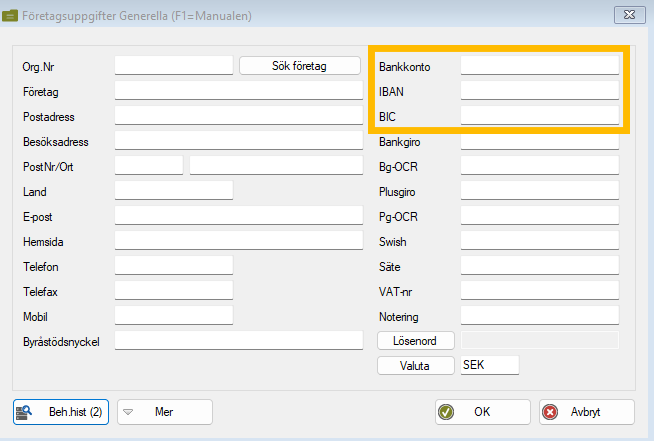

Generella företagsuppgifter
Du behöver även lägga in diverse uppgifter i de Generella företagsuppgifterna i programmet. Dessa når du genom Arkiv - Företagsuppgifter - Generella. Du kommer där att behöva fylla i Bankkonto och BIC. Detta är särskilt viktigt om du använder dig av en ISO20022- fil.
