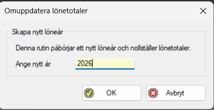

Innan du börjar registrera löner på det nya året behöver du först nollställa lönetotalerna från föregående år. Programmet kommer sedan att automatiskt känna av vilket års skattetabeller som ska användas. Lönernas utbetalningsdatum styr vilket år som gäller.
Arbetsgång
  1. Välj Aktivitet – Årsrutiner – Skapa nytt löneår.
  2. Klicka på OK.
  3. Du kan nu börja registrera löner på det nya året.
Om du glömmer att skapa ett nytt löneår och nollställa lönetotaler innan du registrerar löner på det nya året kan ackumulerad lön att bli felaktig på lönebeskeden. Du kan då välja att omuppdatera lönetotaler för det nya året enligt nedan. Läs mer om det här. Ackumulatorerna kommer då att rättas till på nästa lönebesked.
