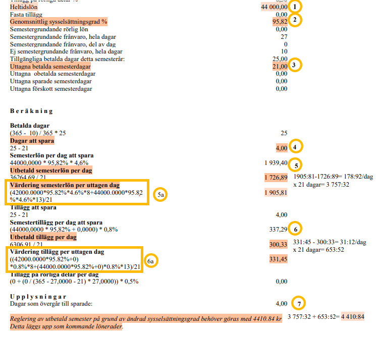

Exempel på reglering av utbetald semester vid sammanfallande intjänande- och semesterår
Reglering av utbetald semester på grund av ändrad sysselsättningsgrad behöver ibland göras, här visar vi ett exempel hur det kan se ut.
Vid uttag av semesterberäkningsunderlagen så gör programmet en automatisk reglering på för låg semesterlön eller för hög semesterlön som tagits ut under året.
Så här ser semesterberäkningsunderlaget ut:
Förklaringar till semesterberäkningsunderlaget
- Heltidslönen är 44 000 kr nu som ligger till grund för värdering av semesterdagarna.
- Sysselsättningsgraden räknar programmet fram efter det arbetsschema som ligger på anställdakortet. Från 230101- 231031 är det 100% och 231101- 231231 är det 75%. Sysselsättningsgraden under året blir då 95,82% som vi har med på semesterberäkningsunderlaget.
(10 månader x 1) + (2 månader x 0,75) /12 månader = 95,82
- Uttagna semesterdagar under kalenderåret är 21 st.
- Dagar att spara blir 4 st – (25 intjänade- 21 uttagna= 4 semesterdagar kvar)
- Värdet på utbetald semesterlön/dag är 1726,89
Värdering av den faktiska semesterlön/dag är 1 905,81.
Mellanskillnad 1 905:81 – 1 726:89 = 178:92/dag x 21 uttagna semesterdagar= 3 757:32
5a. Genomsnittsberäknar hela året vilken lön man haft och vilken sysselsättningsgrad som blir för året. I exemplet tar man hänsyn till att 8 uttagna semesterdagar ska beräknas med månadslönen 42 000 kr som gällde då och 13 uttagna semesterdagar ska beräknas med månadslönen 44 000 kr. - Värdet på utbetalt semestertillägg/dag 300:33
Värdet av det faktiska semestertillägget/dag är 331:45
Mellanskillnad 331:45 – 300:33 = 31:12/dag x 21 uttaget semestertillägg= 653:52
6a. Genomsnittsberäknar hela året vilken lön du haft och vilken sysselsättningsgrad som blir för året. I exemplet tar vi hänsyn till att 8 uttagna semesterdagar ska beräknas med månadslönen 42 000 kr som gällde då och 13 uttagna semesterdagar ska beräknas med månadslönen 44 000 kr. - Regleringen blir då 3 757:32 + 653:52= 4 410:84 som föreslås att betalas ut på kommande lön.
